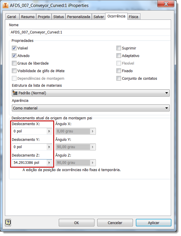

    Se o modelo original tiver um ponto de inserção predefinido, você poderá visualizar as coordenadas definidas e alterar as atuais para corresponder. Clique com o botão direito no navegador Modelo, selecione iProperties e, a seguir, clique na guia Ocorrência.
    Nota: O Deslocamento Z representa a superfície do patamar que você selecionou; logo, ela não precisa ser alterada.

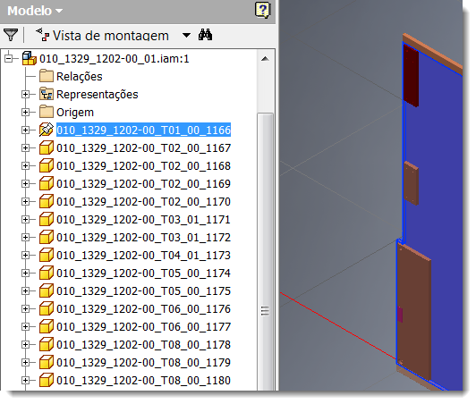

Etapa 2: Reestruturar a montagem
Agora, você ajustará a estrutura do arquivo para refletir os recursos que você deseja criar.
  1. Clique em + ao lado da montagem importada no navegador Modelo.

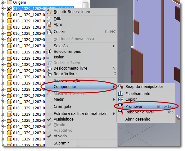

  2. Localize um item para convertê-lo em um recurso. Clique com o botão direito do mouse, selecione Componente e, em seguida, selecione Promover.
    A mensagem "A operação de reestruturação pode provocar uma perda de operações..." é exibida. Selecione Sim para continuar.
    Nota: Você também pode arrastar e soltar itens no navegador para reorganizar e agrupar modelos.

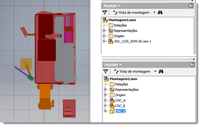

  3. Repita a etapa 2 até que todos os itens sejam estruturados conforme desejado. Neste exemplo, o arquivo foi reestruturado para converter três itens (CNC_A, CNC_B, CNC_C) em recursos e para manter seus relacionamentos.

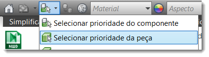

  2. Na barra de menus, altere a prioridade da seleção para Selecionar prioridade da peça.

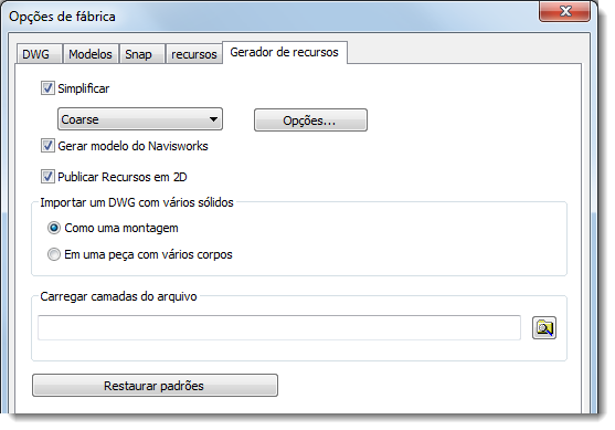

O comando Converter em recurso utiliza uma operação de contorno simplificado para simplificar arquivos. Configurar as opções de simplificação adequadamente é essencial para criar modelos leves. É possível definir as configurações de simplificação na guia Gerador de recursos em Opções do Factory.
As opções Baixo e Médio aparecem automaticamente na lista suspensa. Opções personalizadas também podem aparecer e são definidas na pasta User App Data (%AppData% \Autodesk\Factory Design Suite 2017\Simplification\). Clique em Opções para inserir configurações de simplificação adicionais.

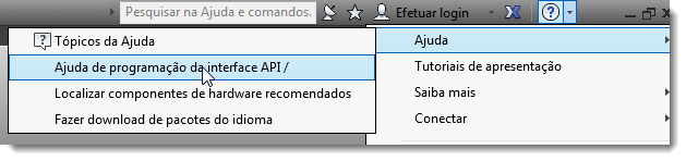

  1. Realce Ajuda no menu suspenso ? do Inventor.
  2. Selecione Ajuda de programação da interface API.
  3. Procure por DerivedAssemblyDefinitionObject.
