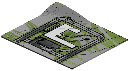

A vista exibe duas superfícies topográficas
Você usou o Site Designer para definir a superfície topográfica base, e agora a planta do terreno (ou outra vista) contém duas versões da superfície topográfica.
Problema: a ferramenta Set Base Toposurface (Definir a superfície topográfica base) cria uma cópia de uma superfície topográfica existente no modelo do Revit. A superfície topográfica existente é atribuída para a fase existente. A nova superfície topográfica é atribuído para a fase Nova construção. A vista está exibindo ambas as superfícies topográficas, o que pode causar inconsistência de gráficos e outros resultados inesperados.
