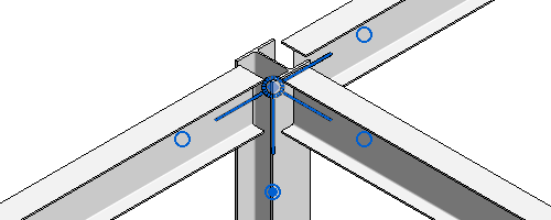

Типовое соединение представляет собой условное представление соединения стальной конструкции, спроектированное с полной геометрией.
Если не установлены надстройки для создания соединений несущих конструкций, для детализации модели будут доступны только символические типовые соединения.
Типовое соединение представляет собой соединенные элементы в виде окружности с линейными отрезками, направленными к соединенным элементам.

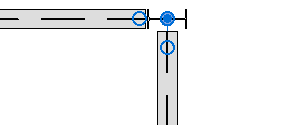

В некоторых соединениях нужно использовать дополнительные средства для определения первичного элемента соединения, чтобы скорректировать геометрию в соответствии с замыслом производителя. На предыдущем рисунке первичным элементом является балка. расположенная слева. Чтобы назначить первичный элемент, выберите подходящий элемент управления в области рисования. На следующем рисунке первичным элементом является уже колонна.
