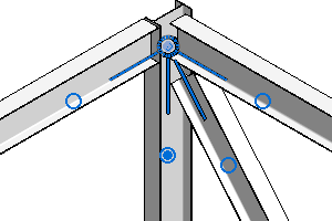

Назначение соединений несущих конструкций Revit состоит в обмене информацией о проектируемых соединениях между инженерами, деталировщиками и производителями. Эти данные сохраняются в модели.
По умолчанию соединения обладают лишь самыми основными параметрами, касающимися идентификации и фазировки. Можно добавить проектные и общие параметры в категорию «Обработчики соединений несущих конструкций», чтобы обеспечить хранение и совместное использование специальных данных участниками проекта.
Можно добавить марки и создать спецификации для экземпляров соединений несущих конструкций.
