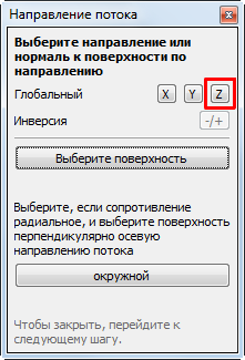

Направление потока: нажмите кнопку ...
Нажмите кнопку Z в диалоговом окне "Направление потока".
