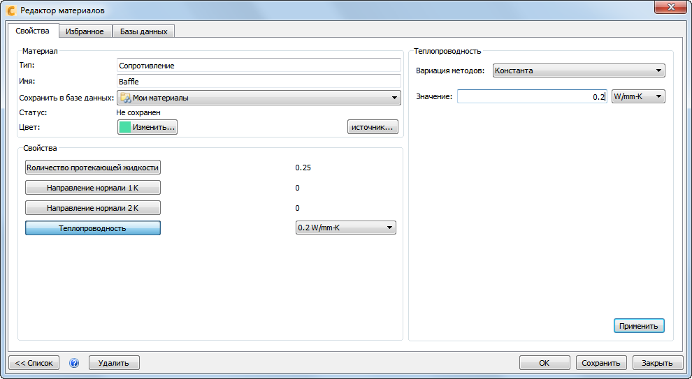

Создать для перегородки материал "Сопротивление"
Чтобы открыть диалоговое окно "Быстрое редактирование материала", щелкните Редактировать из контекстного меню Материалы:
Тип = Сопротивление
На вкладке Материал, выберите Редактировать...
Введите имя Перегородки в поле "Имя".
Выберите Мои материалы в меню Сохранить в базе данных.
Нажмите кнопку Проточный K
Вариативный метод = Свободный соотношение площади
Значение = 0.25
Нажмите кнопку Применить.
Нажмите кнопку Направление нормали 1 K
Значение = 0.
Нажмите кнопку Направление нормали 2 K
Значение = 0.
Нажмите кнопку Проводимость.
Значение = 0.2 Вт/мм-K
Нажмите "Сохранить".
Нажмите "ОК".
