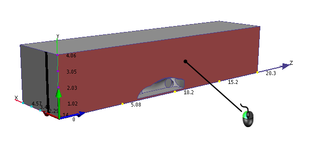

Назначить граничное условие симметричности
Выберите грань симметрии.
Откройте диалоговое окно быстрого редактирования Граничные условия ОДНИМ из следующих способов:
Тип = Скольжение/Симметрия
Нажмите кнопку Применить.
Подробнее о граничных условиях скольжения/симметричности
