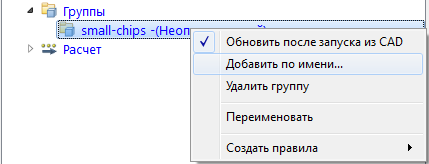

На строке проекта, щелкните правой кнопкой мыши на группе маленькие-чипы и выберите Добавить по имени.
В диалоговом окне "Добавить имя", установите флажок "Регулярное выражение". Введите "S-CHIP". (Это с учетом регистра).
Нажмите "ОК".
