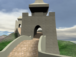

使用“穿行助手”制作动画会比手动操纵摄影机更容易。“穿行助手”可以使摄影机“飞”起来从而探究您的虚拟设计。
尽管工具名称暗示其供内部场景使用,但实际上“穿行助手”对内外场景都适用。本质上,它简化了创建摄影机、约束摄影机到选择路径的任务,从而很容易地编辑和制作摄影机的各个层面(如倾斜、平移和镜头值)的动画。所有的操纵都集中在同一对话框中,因此无需通过浏览各个面板更改摄影机参数。
