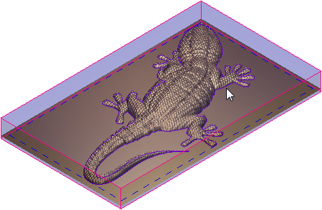

  2. 选择内侧矢量,将刀具路径应用到所选矢量中的区域。
  3. 选择蜥蜴浮雕的矢量边界。 所选矢量显示为紫色,并被边框包围:

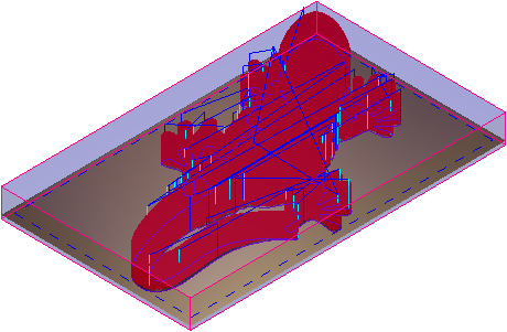

    ArtCAM计算刀具路径,并在项目树中的刀具路径 项下添加 Machine Relief 2项:
    显示刀具路径(红色),快进移动(蓝色)和下切移动(青色):
