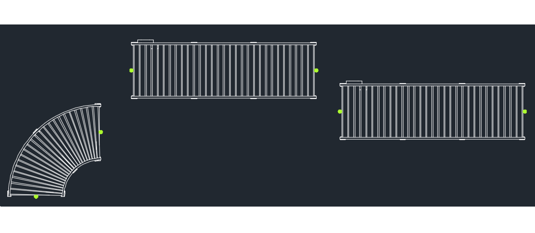

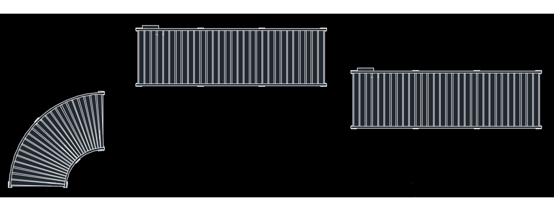

可能在某些情况下,Factory 布局中存在已定义了接头但未连接的资源。这些资源上的接头就称作未使用接头。下面显示了几个具有未使用接头的资源的示例。您可以显示未使用的接头,使用“连接”命令并将它们连接在一起。
  1. 单击“Factory”选项卡 “实用工具”面板 “连接” 。此操作将显示布局中的所有未使用接头(显示为绿色的点)。
