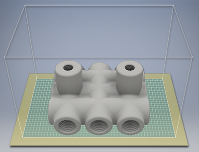

3D 打印环境提供了用于增材制造或 3D 打印的工具。可以基于使用的 3D 打印机打印整个模型或者部分模型。3D 打印环境仅适用于零件文档。若要打印部件,请首先使用该选项将此部件衍生为零件模型,以将每个实体保留为单独的实体。在衍生零件中,使用 3D 打印环境。

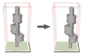

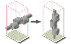

相对于构造空间将模型旋转到合适位置。
将模型定位在构造空间中。

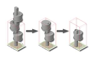

划分对于构造空间而言太大的零部件,并放置对齐特征,以便在打印后可以轻松装配零件。
