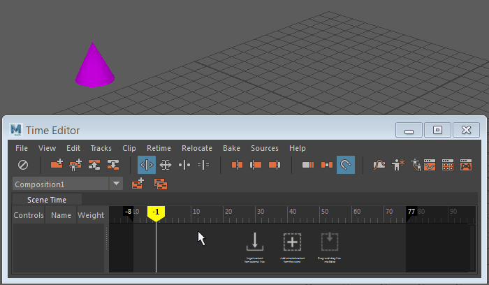

创建时间编辑器动画片段
您可以直接在视口中从简单的动画对象创建片段,如以下过程中所示。但是,如果动画对象较为复杂(或者具有任何相关的属性,如角色装备),请使用下面的“在大纲视图中从对象创建片段”过程。
在视口中从简单对象或属性创建动画片段
  1. 在视口中选择该对象/属性。
    注: 在时间编辑器中创建动画片段时,请确保选择对象的整个层次,从而确保该片段合并到新片段中。否则,片段不会与所有动画合并,且无法播放。(如果要设置装备动画,请选择装备并使用“选择 > 层次”(Select > Hierarchy)包括所有关联属性。)
  2. 在时间编辑器中,从时间编辑器菜单栏中选择 “从当前选择创建片段”(Create Clip from Selection)
  3. 此时将显示一个片段,持续到动画结束为止。
