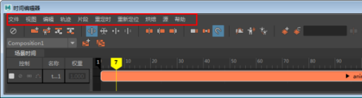

以下是可从
“时间编辑器”(Time Editor)用户界面 (UI) 顶部的菜单栏中获得的选项。但是,许多选项和命令也可通过在
“时间编辑器”(Time Editor)中的不同对象上单击鼠标右键时显示的上下文菜单获得。有关这些选项和命令,请参见:

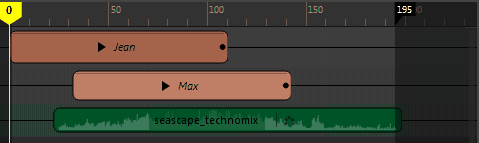

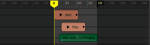

框显全部(Frame All)
- 使用场景中的所有动画对象填充时间视图。此选项的热键是 A。
框显当前选择(Frame Selection)
- 仅用选定的动画对象填充时间视图。此选项的热键是 F。
框显播放范围(Frame Playback Range)
- 显示从开始帧到结束帧的片段。此选项的热键是 G。
居中当前时间(Center Current Time)
- 在时间编辑器的中心框显当前时间标记。此选项的热键是 T。
