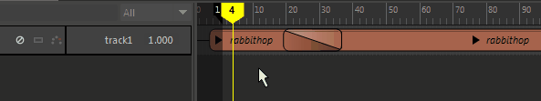

创建动画源并将其导入时间编辑器后,它会变成轨迹上的一个片段。片段(即:时间编辑器的动画构建块)是该源的一个实例。这可用于从单个动画源创建无限数量的片段。修改片段时,动画源保持不变。但是,如果修改动画源,则引用动画源的每个片段均会受到影响。
重要: 在时间编辑器中的其他位置重用动画源时,其标题的所有实例均采用斜体形式。如果修改合成中的动画源片段,这有助于您避免修改片段。请注意,不要打开曲线图编辑器或移动动画上的关键帧,否则将更改源动画
若要创建某个版本的动画源以便对其进行编辑,请在片段上单击鼠标右键,然后从时间编辑器“片段”(Clip)上下文菜单中选择“使动画源唯一”(Make Animation Source Unique)。这样可以使选定的动画源独立于其原始片段。

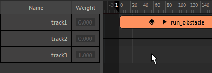

片段层
您可以在时间编辑器片段上创建层,以便修改现有片段动画。请参见将片段层添加到时间编辑器在层片段上设置动画。其行为与 Maya 动画层类似,但这些层专用于时间编辑器片段,因为您无法同时使用动画层和片段层驱动时间编辑器动画,原因是这会产生冲突。
层片段的名称旁边有一个“片段层”(Clip Layer)图标 。单击此图标可展开“层”(Layer)视图。
您可按以下方式创建片段层:
  • 选择层片段,然后在时间编辑器工具栏中单击“创建覆盖层”(Create Override Layer)图标 或“创建相加层”(Create Additive Layer)图标
  • 在片段上单击鼠标右键,然后从“片段层”(Clip Layer)上下文菜单中选择“创建覆盖”(Create Override)“创建相加”(Create Additive)
