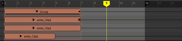

注: 应用“保持”(Hold)或“循环”(Looping)之后,片段无法分割。可以改为先将其变为
组片段,然后再进行分割。
注: 若要使用具有循环片段的动画层,请从该片段创建
组片段,然后将层添加到组。

- 分组(Group)
- 将选定片段组合成单个片段,您可以将其作为一个整体进行编辑。请参见创建组片段。
- 解组(Ungroup)
- 解组选定组片段并将组内的所有片段恢复到本地时间。
注: 如果包含组片段的轨迹没有其他片段,则轨迹也会被删除。
注: 仅当选择组片段时,该选项才处于活动状态。
- 此操作的热键是 Ctrl+Shift+G。

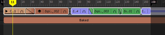

- Crossfade
- 用于设置 crossfade 的样式。时间编辑器中的 crossfade 被视为动画曲线。如果片段已存在动画曲线,设置 crossfade 曲线时会将其覆盖。请参见“在时间编辑器中创建自定义 crossfade”。
注: 仅当涉及的两个片段共享一个或多个公用属性时,才有可能发生 crossfading。
注: 默认(非自定义)曲线不会在场景中创建曲线;它们在片段内部实施。需要指定如何 crossfade 两个片段时,请改用“自定义”(Custom)选项。
- 从下列选项中选择:
- 线性(默认)(Linear (default))
- 两个片段之间的“线性”(Linear)crossade 意味着左侧片段的值以线性方式淡出,而右侧片段片段的值以线性方式淡入。
- 如果表示为动画曲线,则线性 crossfade 看起来像一条对角线。
- 样条线(Spline)
- 两个片段之间的“样条线”(Spline)crossfade 将在这些片段之间创建更平滑的淡入和淡出效果。如果表示为动画曲线,则此 crossfade 看起来像一条两端弯曲的对角线。
- 阶跃(Stepped)
- 左侧片段的值在过渡中贯穿使用的 crossfade。
- 阶跃中间(Stepped Middle)
- 值从过渡中心的左侧片段跳转到右侧片段的 crossfade。
- 选择阶跃中间 crossfade 会产生突变过渡,这意味着在过渡的中间,左侧片段突然变为右侧片段的值。如果表示为动画曲线,则此 crossfade 看起来像一条突然下降的直线。
- 阶跃下一个(Stepped Next)
- 右侧片段的值在过渡中贯穿使用的 crossfade。
- 自定义(Custom)
- 激活“Crossfade”区域中的“自定义 Crossfade”(Custom Crossfade)选项,用于将 crossfade 作为动画曲线进行编辑。前两个选项分别是“线性”(Linear)和“样条线”(Spline),可以为您提供使用“编辑自定义曲线”(Edit Custom Curve)选项进行修改可依据的起点。
- 从下列选项中选择:
- 自定义线性(Custom Linear)
- 将 crossfade 曲线创建为直线。请参见上文中对“线性”(Linear)的描述。
- 自定义样条线(Custom Spline)
- 创建平滑的 crossfade 曲线。曲线的切线共线(均位于相同的角度中),这样可确保 crossfade 曲线平滑地进入和退出。请参见上文中对“样条线”(Spline)的描述。
- 编辑自定义曲线(Edit Custom Curve)
- 打开曲线图编辑器,以便能够修改当前的 crossfade 曲线。
