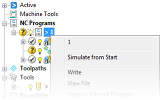

单独的“NC 程序”菜单
使用单独的“NC 程序”菜单可管理和编辑已选 NC 程序。
要显示此菜单,请在资源管理器中右键单击 NC 程序。
平行 - 菜单的名称。
自开始仿真 - 单击此按钮可仿真 NC 程序。使用仿真选项卡仿真 NC 程序。
