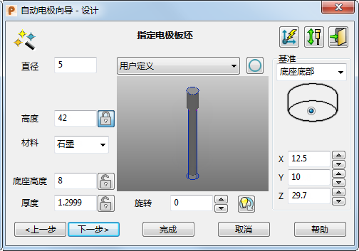

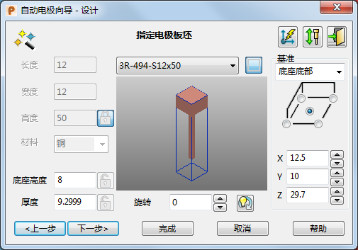

  1. - 从适合电极尺寸的可用标准板坯列表中选择一个板坯。您可以在此列表中增加自己的板坯
    此对话框中的可用选项取决于您从列表中选择的板坯。
    您可以通过从列表中选择“用户定义”选项,创建自定义板坯。其它选项将变为可用:
  2. 形状 - 如果选择标准板坯,此图标会显示板坯的形状。您无法更改标准板坯的形状。
    如果要创建用户定义的板坯,您可以切换此按钮以设置形状。若要创建矩形板坯,请确保显示矩形 图标。若要创建圆形板坯,请确保显示圆形 图标。
    长度 - 如果使用标准矩形板坯,则会显示长度。如果要创建用户定义的矩形板坯,请输入长度。
    宽度 - 如果使用标准矩形板坯,则会显示宽度。如果要创建用户定义的矩形板坯,请输入宽度。
    直径 - 如果使用标准圆形板坯,则会显示直径。如果要创建用户定义的圆形板坯,请输入直径。
    高度 - 如果使用标准板坯,则会显示高度。如果要创建用户定义的板坯,请输入高度。
    提示: “高度”、“厚度”和“底座高度”是相关的。更改其中一个值,另一个值也会随之更改。有关更多详细信息,请参见创建电极的提示
  3. 材料 - 如果使用标准板坯,则会显示板坯材料类型。如果要创建用户定义的板坯,从铜或三个等级的石墨中选择一种材料类型。

  4. 底座高度 - 输入底座的高度。
  5. 厚度 - 这是从板坯中加工的最小 Z 厚度。它是废料量。通过设置一个较小的“厚度”,您可以最大限度地减少废料和所需的加工量。仅在板坯已预研磨至所需的表面光洁度时,才应使用零厚度。

  7. 基准 - 提供电极在模型中的位置,用于加工目的。对于每个选项,您可以单击单选按钮来选择将基准点放置在何处。
    使用该列表可选择基准点所处的电极面。电极面包括:“底座顶部”、“底座底部”和“电极底部”。当更改面时,该列表下的图像会随之更改。
