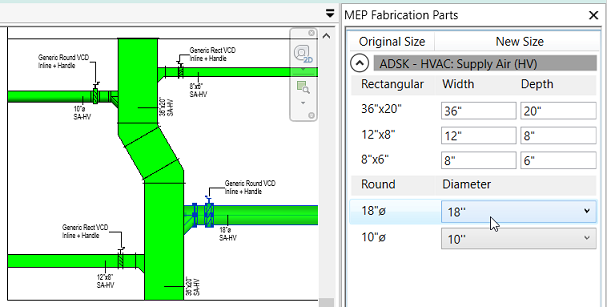

  2. 单击“修改 | MEP 预制管道/风管/保护层”选项卡“修改”面板(更改尺寸)。
    MEP 预制构件选项板显示有关选定管道/风管/保护层的服务和尺寸大小的信息。
    提示: 如果“MEP 预制构件”选项板处于活动状态,则按 Tab 键可快速在尺寸字段之间进行移动。
    将鼠标指针悬停在 MEP 预制构件选项板的构件尺寸上时,相应的管道/风管/保护层会在绘图区域中高亮显示。
  3. 在“MEP 预制构件”选项板中,根据需要指定新尺寸。
    对于模板构件,例如制造的矩形风管。输入一个值作为宽度和深度。有关产品列出的构件,圆形完工管道或风管,请从下拉列表中选择值。
  4. 更改了所需尺寸后,请单击“完成”以接受更改,或单击 “取消”放弃更改。
