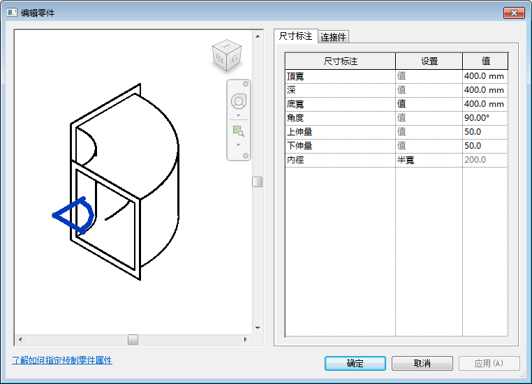

“编辑构件”工具将打开“编辑构件”对话框。使用此对话框可以编辑预制构件的尺寸和连接件。可以只修改与未连接到其他构件的接头关联的属性。
通过在“MEP Fabrication 构件”选项板中选择构件,可以在放置构件之前编辑构件。也可以在将构件放置在绘图区域中后再对其进行编辑。“编辑构件”工具不适用于支架。
  1. 选择要编辑的构件。
  2. 单击“修改 | 放置预制构件”选项卡“选项”面板(编辑构件)。
  3. 提示: 也可以双击构件进行编辑。
    预览窗格将显示编辑的构件。 使用 ViewCube 导航工具更改预览窗格中构件的方向。
  4. 在“编辑构件”对话框中,编辑“尺寸标注”选项卡或“连接件”选项卡中的属性。例如,可以编辑弯管半径的角度值。
  5. 单击“应用”,预览更改。
  6. 单击“确定”以保存所做的修改。
