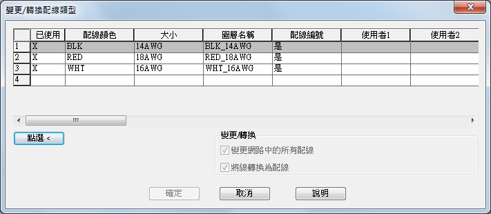

將配線變更至其他配線圖層
使用「變更/轉換配線類型」指令,將配線變更到不同的圖層或將線轉換為配線。 查找

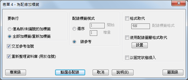

插入配線號碼
使用「配線號碼」指令插入配線號碼,或更新既有配線號碼。 查找
系統會預先選取圖面性質設定,但您可以取代這些設定。使用「配線號碼」指令時,標記為「固定」的配線號碼不會更新。使用「編輯配線號碼」指令可將配線號碼標記為「固定」。 查找
