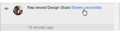

檢視和張貼注釋:
- 按一下設計共用的名稱 (使用藍色文字)。
- 在檢視視窗中 (Inventor 2017) 或瀏覽器視窗中 (Inventor 2016 R3),您可以檢視設計共用並張貼注釋。
