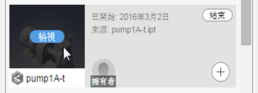

  2. 按一下設計共用的名稱:
    • 「事件」頁籤:按一下藍色文字。
    • 「設計共用」頁籤:將滑鼠懸停在縮圖上,然後按一下「檢視」。
    將在 Inventor 檢視視窗中 (Inventor 2017) 或瀏覽器視窗中 (Inventor 2016 R3) 開始設計共用。
