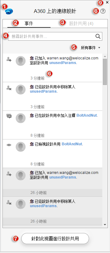

存取方法:在 Inventor 中,按一下圖形視窗右下角的「連線設計」按鈕 。依預設,會顯示「事件」頁籤
  1. A360:啟動您的 A360 Drive
  2. 「事件」頁籤 會針對您所擁有的所有設計共用,以及與您共用的所有設計共用,顯示所有設計共用事件。事件是由您或您與之共用設計共用的協同合作者所執行的動作。傳入事件和新事件顯示有白色背景。
  3. 「設計共用」頁籤用於管理您擁有的設計共用。
  4. 「搜尋設計共用事件」欄位用於搜尋整個資源庫。
  5. 「所有事件」用於存取篩選事件*
  6. 「設計共用」事件會展示事件的類型和時間。「設計共用」事件也可讓您存取設計共用,以檢視和張貼注釋*。新事件和傳入事件顯示有白色背景。
  7. 「針對此視圖進行設計共用」會啟動「在 A360 上開始設計共用」對話方塊,您可以在其中從開啟的零件檔或組合檔的目前視圖建立設計共用。
  8. 「說明」會啟動關於處理 Inventor「A 360 上的連線設計」的說明。
  9. 「關閉」按鈕會關閉「A360 上的連線設計」面板。
  10. *僅限「事件」頁籤

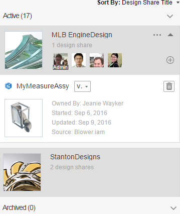

「設計共用」頁籤為擁有者提供用於組織和管理設計共用的控制。
  1. 排序功能用於依「開始日期」、「設計共用標題」、「最近發表意見的」來排序設計共用。
  2. 「我擁有的」會顯示歸您所有且處於作用中狀態的設計共用。
  3. 設計共用管理工具。該縮圖可讓您存取設計共用,以檢視和張貼注釋*。
  4. 「與我共用的」會顯示您已受邀做為協同合作者參與的設計共用。
  5. 「封存」會顯示不再處於作用中的設計共用。
