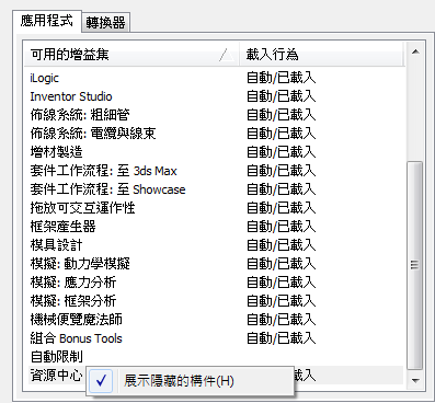

在開啟零件檔或組合檔時,依預設,不會載入「A360 上的連線設計」功能。您必須使用「增益集管理員」載入「Inventor 連線設計」增益集。載入後,在零件檔或組合檔中,會在圖形視窗右下角顯示「連線設計」項目按鈕
在「增益集管理員」對話方塊中,按兩下清單中的名稱「A360 上的連線設計」,以在「已載入」和「已卸載」之間進行切換。選取「自動載入」以自動載入該增益集。

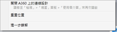

的可見性在「連線設計」項目按鈕上按一下右鍵,然後選取「關閉 A360 上的連線設計」。
若要移動「連線設計」項目按鈕,請使用滑鼠選取該按鈕,然後將其移至圖形視窗中最適合您的位置。
若要將「連線設計」按鈕移回至其預設位置,請在「連線設計」項目按鈕上按一下右鍵,然後選取「重置位置」。
