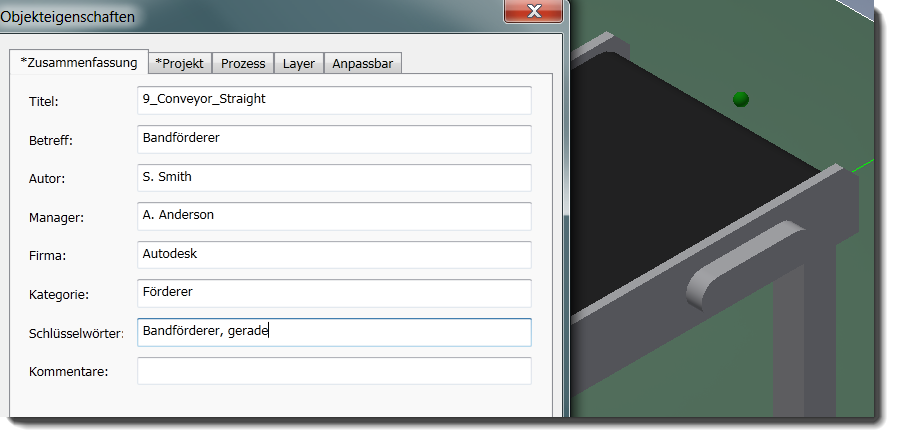

Objekteigenschaften
Definieren weiterer Benutzerobjekteigenschaften
Auf den überarbeiteten und erweiterten Registerkarten für die Objekteigenschaften können Sie Objektdaten vordefinieren, die von AutoCAD, Inventor und Process Analysis verwendet werden.
  • Die Eigenschaften unter Zusammenfassung enthalten grundlegende Informationen über das Objekt und werden verwendet, um im Objekt-Browser nach dem Objekt zu suchen.
  • Die Eigenschaften unter Projekt definieren Daten, die bei der Projektauswertung und Vorbereitung einer Stückliste hilfreich sind. Die Felder lauten Bauteilnummer, Bestandsnummer, Kostenstelle, Zulieferer und Geschätzte Kosten.
  • Die Eigenschaften unter Prozess verbinden Simulationsdaten mit einem Objekt, wodurch Sie schneller und einfacher Simulationsszenarien in Process Analysis einrichten können.
  • Die Eigenschaften unter Layer definieren den Platzierungs-Layer für ein Objekt und ermöglichen eine weitere Automatisierung Ihrer CAD-Standards.
  • Die Eigenschaften unter Anpassbar enthalten nun eine Kategorieoption zur Verwaltung von Informationen für Berichte. Diese Kategorien werden auch im Factory-Eigenschaften-Browser angezeigt.
  • Mit den Eigenschaften unter Kennzeichnung (nur in AutoCAD Factory verfügbar) können Sie einem Objekt beschreibende Informationen hinzufügen, die zusammen mit dem platzierten Objekt sowie im Factory-Eigenschaften-Browser angezeigt werden. Diese Funktion ähnelt dem bereits vorhandenen Befehl Kennzeichnung in Inventor.
Alle diese Eigenschaften sind optional. Sie sind zwar nicht für Systemobjekte verfügbar, Sie können aber ein Systemobjekt in Ihren Ordner Benutzerobjekte kopieren, um diese neuen Funktionen zu nutzen.

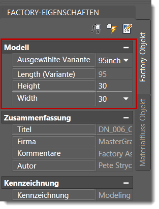

Das 2016 Feature Update Pack enthält interne Produktivitätsverbesserungen. So werden zuvor eingegebene Eigenschaften- und Kategorienamen gespeichert, damit sie beim Definieren von benutzerdefinierten Objekteigenschaften einfach aufgerufen werden können.
Modellparameter platzierter Objekte in AutoCAD ändern (verfügbar im 2016 Feature Update Pack)

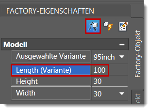

Wir haben Ihre Anfragen erhört und unterstützen nun anpassbare Objekte in AutoCAD über die Palette Factory-Eigenschaften. Dadurch erhält AutoCAD Verhaltensweisen, die derzeit in Inventor verfügbar sind.
Um einen Modellparameter zu ändern und das Layout zu aktualisieren, geben Sie den neuen Wert in die Palette ein, und klicken Sie auf das Symbol Aktualisieren. Diese Funktion unterstützt auch Objektvarianten und die Mehrfachauswahl von Objekten zur Bearbeitung.
Mit dem neuen Symbol Variantengesteuerte Parameter aktivieren am oberen Rand der Palette können Sie einen neuen Wert für eine definierte Variante hinzufügen.
