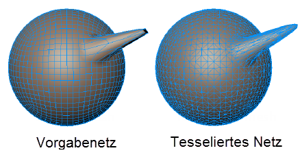

Tessellationsnetz generieren
Mit dieser Einstellung wird eine triangulierte Kopie Ihres Netzes für die Tessellation erzeugt, bei der das Netz für das Formen mit mehr Details unterteilt wird.
Eine Erklärung hierzu finden Sie unter Polygon-Tessellation im Abschnitt Formen – Überblick.
Anmerkung: Wenn Sie versuchen, mit einem Formen-Werkzeug, bei dem in den Eigenschaften die Tessellation-Option aktiviert wurde, ein Netz zu formen, das nicht zur Tessellation geeignet ist, bietet Mudbox automatisch an, dieses Netz zu konvertieren.
