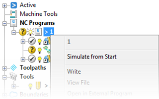

Verwenden Sie die individuellen NC-Programm-Menüs, um das ausgewählte NC-Programm zu verwalten und zu ändern.
Klicken Sie im Explorer mit der rechten Maustaste auf ein NC-Programm, um das Menü zu öffnen.

Von Beginn an simulieren — Klicken Sie, um das NC-Programm zu simulieren. Verwenden Sie die Simulation-Symbolleiste, um das NC-Programm zu simulieren.
Anmerkung: Dies dient nur zur Visualisierung, es wird nicht auf Kollisionen geprüft.
Schreiben — Wählen Sie dies, damit das NC-Programm nachbearbeitet wird, vorausgesetzt Sie haben die CNC-Optionsdatei und alle weiteren Voreinstellungen angegeben. Weitere Informationen finden Sie unter NC-Programme schreiben.
Datei ansehen — Wählen Sie dies, um ein nachbearbeitetes NC-Programm in einem Informationsdialog anzuzeigen.
In einem externen Programm öffnen – Wählen Sie dies, um ein nachbearbeitetes NC-Programm in einem verknüpften externen Programm zu öffnen, z. B. im Text-Editor von Windows.
