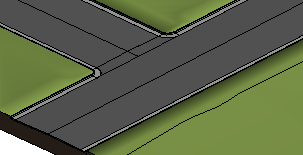

Achten Sie beim Skizzieren der Basislinien für einander kreuzende Straßen oder Gehwege darauf, dass die Linien an der Stelle aufeinander treffen, an der sich die Achsen schneiden sollen. Dadurch wird sichergestellt, dass Site Designer Schnittpunkte korrekt erkennt.
Wenn Sie die erste Straße platzieren, fügt Site Designer über den gesamten Verlauf der Straße Rinnsteine und Bordsteine hinzu wie in der Familie definiert. Wenn Sie eine weitere Straße hinzufügen, die die erste schneidet, erkennt Site Designer den Schnittpunkt und fordert Sie auf, den Radius für die Verbindungsstelle anzugeben. Anschließend werden das Gelände, die Bordsteine und die Rinnsteine für beide Straßen angepasst.
Dieser Vorgang kann einige Zeit in Anspruch nehmen, da die Software das Gelände anpassen sowie die ursprüngliche und die neue Straße neu generieren muss.

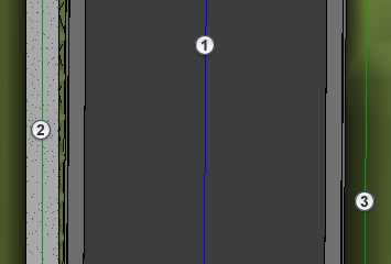

Wenn ein Gehweg einer Straße folgen soll, wählen Sie beim Erstellen der Straße die Option Create A Copy (Kopie erstellen). Mit dieser Option bleibt die Basislinie der Straße erhalten und steht im Modell als Referenz zur Verfügung. Beim Erstellen der Basislinie für den Gehweg können Sie dann die Basislinie der Straße referenzieren und einen Versatz für sie festlegen.
Beispiel: Die folgende Abbildung zeigt
die Basislinie des Gehwegs, erstellt mithilfe eines Versatzes von der Basislinie der Straße
eine Basislinie für einen anderen Gehweg, der noch nicht eingefügt wurde
