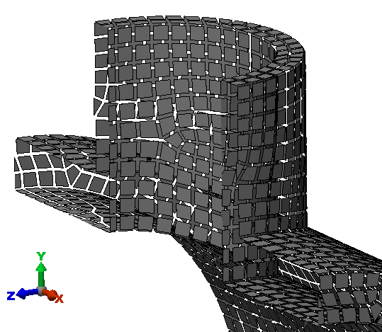

Volumennetz: Das Volumen zwischen der inneren und der äußeren Fläche des CAD-Modells ist mit Quaderelementen gefüllt. Die Dicke muss nicht eingegeben werden. Sie basiert auf dem Netz.

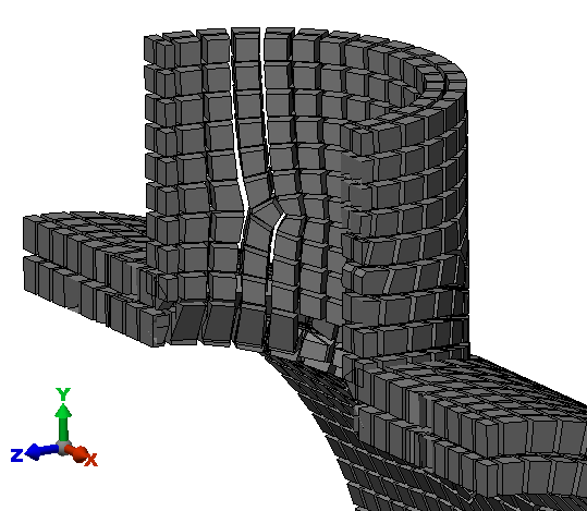

Mitteflächennetz: Die Innen- und Außenfläche des CAD-Modells wird zur Position der Mittelfläche ausgeblendet, und das Netz wird an der Mittelfläche erstellt. Die Dicke des Volumenkörpers wird durch Eingabe eines numerischen Werts (in der Elementdefinition) für die Dicke der Elemente dargestellt. (Bei den Elementen kann es sich um eine beliebige Art von Flächenelementen handeln, wie beispielsweise Schalen- oder Membranelemente.)
Platten-/Schalennetz: Alle Flächen des CAD-Modells, die innere und äußere Fläche, werden vernetzt. Die Dicke jedes einzelnen Elements wird durch Eingabe eines numerischen Werts (in der Elementdefinition) dargestellt. Sofern nicht die Erstellung eines doppelwandigen Behälters beabsichtigt ist, ist dieser Netztyp für dieses CAD-Modell-Beispiel unangebracht. In dieser Analyse können sich die beiden Flächen unabhängig voneinander bewegen und sich gegenseitig durchdringen.
