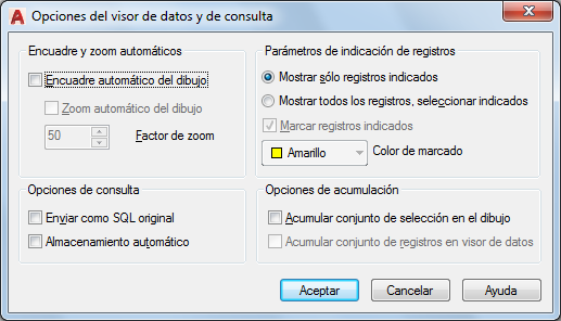

Cuadro de diálogo Opciones del visor de datos y de consulta (ventana Visor de datos)
Controla determinados parámetros relacionados con la visualización de registros y objetos vinculados y el procesamiento de consultas SQL.

Encuadre y zoom automáticos
Controlan la forma en que se visualizan los objetos vinculados en el dibujo actual de AutoCAD al seleccionar los registros correspondientes en la ventana Visor de datos.
Encuadre automático del dibujo
Encuadra de forma automática el dibujo para mostrar los objetos asociados con el conjunto de selección actual de registros del Visor de datos.
Zoom automático del dibujo
Aplica el zoom automáticamente al dibujo para que se muestren todos los objetos asociados con el conjunto actual de registros.
Factor de zoom
Especifica un factor de zoom que limita el tamaño de la extensión del conjunto de objetos indicado a un porcentaje definido del área de dibujo. El rango disponible es de 20 a 90 por ciento y el valor por defecto es 50 por ciento. Un valor de 50 por ciento significa que la altura de la extensión es 50 por ciento de la altura de la ventana, o bien que la anchura de la extensión es el 50 por ciento de la ventana, el valor que sea inferior.
Parámetros de indicación de registros
Controlan el aspecto de los registros vinculados en la ventana Visor de datos al seleccionar los objetos correspondientes en el dibujo actual.
Mostrar sólo registros indicados
Sólo muestra en la ventana Visor de datos el conjunto de registros que está asociado al conjunto de selección actual. Los registros no vinculados al conjunto de selección del dibujo actual no se muestran.
Mostrar todos los registros, seleccionar indicados
Muestra todos los registros en la tabla de base de datos actual. Todos los registros vinculados al conjunto de selección actual se seleccionan en la ventana Visor de datos.
Marcar registros indicados
Aplica un color de marcado a los registros vinculados del Visor de datos para diferenciarlos claramente de los registros sin vínculos.
Color de marcado
Precisa el color de marca que se va a aplicar a los registros vinculados del Visor de datos. El color por defecto es el amarillo.
Opciones de consulta
Especifica las opciones para el procesamiento de consultas SQL.
Enviar como SQL original
Envía las consultas a las tablas de la base de datos en el formato de la tabla de origen en lugar de hacerlo en formato SQL 92. Esta opción se puede utilizar para emitir comandos de propietario en el formato de la base de datos original.
Almacenamiento automático
Almacena automáticamente las consultas cuando se ejecutan con el dibujo actual.
Opciones de acumulación
Controlan la acumulación de conjuntos de selección y de registros.
Acumular conjunto de selección en el dibujo
Añade objetos adicionales al conjunto de selección a medida que se seleccionan registros adicionales del visor de datos. Si esta opción está desactivada, el dibujo actual indica un nuevo conjunto de objetos cada vez que se selecciona un nuevo conjunto de registros del visor de datos.
Acumular conjunto de registros en visor de datos
Añade registros adicionales al conjunto de registros a medida que se designan objetos gráficos adicionales. Si se desactiva esta opción, la ventana Visor de datos indicará un nuevo conjunto de registros siempre que se seleccione un nuevo conjunto de objetos gráficos.
