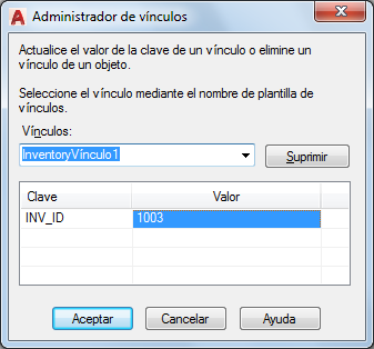

Administrador de vínculos (Administrador de Conexión BD)
Permite editar los valores de los campos clave correspondientes a un objeto vinculado designado.
Métodos de acceso
Conexión BD Vínculos Administrador de vínculos (seleccione un objeto gráfico vinculado)
Seleccione un objeto gráfico vinculado, haga clic con el botón derecho en el mismo y, a continuación, seleccione Vínculos Administrador de vínculos
Lista de opciones
Se muestran las siguientes opciones.
Plantillas de vínculos
Presenta una lista de todas las plantillas de vínculos asociadas al objeto gráfico seleccionado. Seleccione la plantilla de vínculos cuyos valores de vínculos quiera ver o editar.
Clave
Muestra los campos clave de la plantilla de vínculos seleccionada.
Valor
Muestra todos los valores clave definidos para el vínculo seleccionado. Para ver una lista de valores para un campo específico, haga clic en una celda de Valor y pulse [...].
Suprimir
Suprime el vínculo actualmente seleccionado del objeto gráfico al que está asociado.
