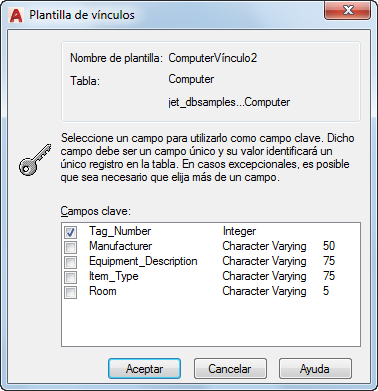

Cuadro de diálogo Plantilla de vínculos (Administrador de Conexión BD)
Precisa los campos clave utilizados en una plantilla de vínculos.

Nombre de plantilla
Muestra el nombre de la plantilla de vínculos.
Tabla
Muestra la tabla de base de datos actual. La primera línea muestra el nombre de la tabla y la segunda, la ruta completa del origen de datos de la tabla con la siguiente sintaxis: entorno.catálogo.esquema.tabla
Campos clave
Muestra todos los campos disponibles para la tabla de base de datos actual, así como el tipo de campo y, si se trata de campos de caracteres, la longitud. Puede especificar los campos clave de la plantilla de vínculos activando la casilla de verificación situada a la izquierda del nombre del campo.
