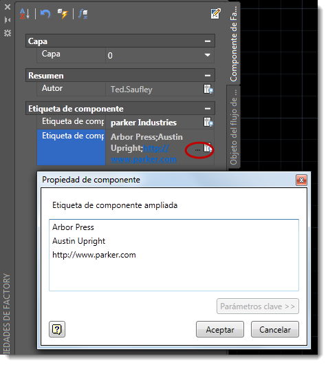

  1. En la cinta de opciones, haga clic en Paletas y seleccione Propiedades de Factory.
  2. En el layout, seleccione el componente para el que desea crear una etiqueta de componente. Las propiedades del componente se muestran en la paleta Propiedades de Factory.
  3. Escriba la información en el campo Etiqueta de componente. Si la información no cabe en el campo, haga clic en los puntos suspensivos (...) para abrir la ventana Etiqueta de componente y escriba el texto. También se incluye un campo Etiqueta de componente ampliada para introducir información adicional. Se pueden incluir vínculos de Internet en el texto.
  4. Haga clic en el icono Actualizar en la parte superior de la paleta para aplicar la etiqueta al componente.
  5. Pase el cursor sobre el componente en el layout para ver la información de la nueva etiqueta.
