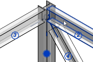

Al diseñar un modelo estructural, las conexiones estructurales de elementos dependen de muchos factores más allá de su finalidad de la unión de elementos.
Entre estos factores, se incluyen normalmente los estándares del ingeniero contratado, el contratista o el fabricante. Incluso el tipo de estructura influirá en el tipo de conexión.
Nota: A menos que se haya instalado el complemento Uniones de acero, solo hay disponible una conexión genérica simbólica. Los elementos de unión no están precargados en plantillas.
Las conexiones estructurales de Revit tienen como finalidad el intercambio de información sobre la conexión diseñada entre ingenieros, responsables de detalles y fabricantes. Estos datos se guardan en el proyecto.
Entre la información detallada sobre las conexiones, se incluye lo siguiente:
Por defecto, las conexiones presentan parámetros muy básicos sobre los datos de identidad y el proceso por fases. Añada parámetros de proyecto y compartidos a la categoría Conexiones estructurales para incluir información específica que se almacenará y compartirá con los participantes del proyecto.
Puede añadir etiquetas y crear tablas de planificación para los ejemplares de conexión estructural.
