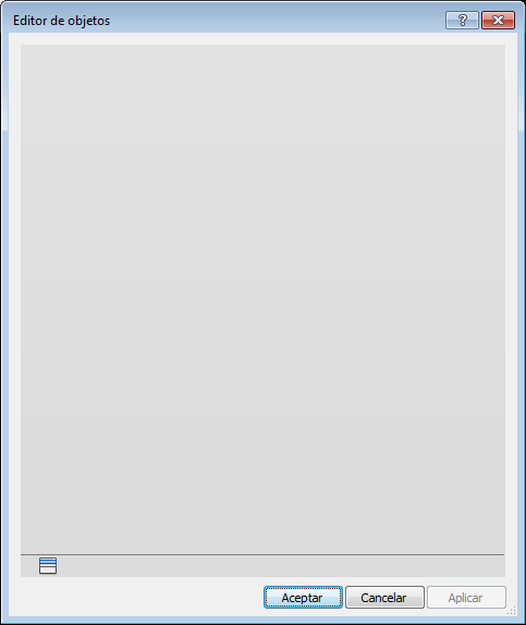

  2. Se abrirá el Editor de activos sin ningún objeto cargado.

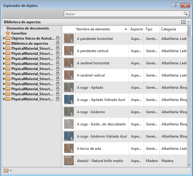

  3. Para seleccionar un objeto para su edición, en el Editor de activos haga clic en para abrir o cerrar el Explorador de activos.
  4. En el Explorador de activos, haga clic con el botón derecho del ratón sobre el objeto que desee editar y seleccione Añadir a Editor.
  5. En el Editor de activos, realice los cambios necesarios en el objeto.
  6. Para guardar los cambios y continuar editando otros objetos, haga clic en Aplicar. Para guardar los cambios y cerrar el Editor de activos, haga clic en Aceptar.
