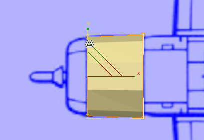

- Dans la fenêtre Gauche, faites glisser le curseur à partir du moyeu de l'hélice pour créer un cylindre à peu près aussi large que l'avion. Attribuez-lui une hauteur d'environ 60 (la valeur exacte est sans importance). Affectez la valeur 1 au paramètre Segments hauteur et la valeur 10 au paramètre Côtés, puis désactivez l'option Lisser.
Remarque : Avec 10 côtés, les segments supérieur et inférieur sont plats, ce qui sera très pratique lorsque vous ajouterez des détails tels que la queue.
- Renommez le cylindre P-47.

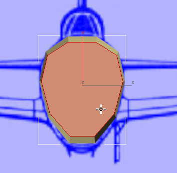

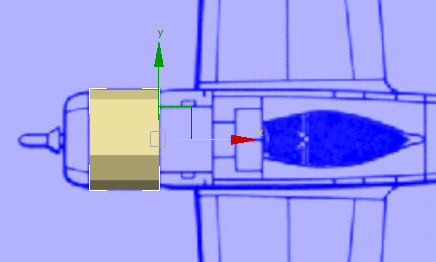

- Activez
(Sélection et déplacement). Dans la fenêtre Gauche, déplacez le cylindre de façon à bien le centrer sur l'image de l'avion. Dans la fenêtre Dessus, déplacez-le vers l'avant de façon que son arête arrière coïncide avec celle du capot.

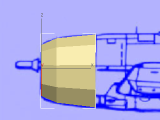

- Si nécessaire, réduisez la hauteur du cylindre afin que son arête avant corresponde à l'arête où l'obturateur d'entrée d'air rejoint le capot.
Remarque : Dans cette étape, comme souvent dans ce didacticiel, vous vous basez sur les images des "bleus" et les valeurs exactes n'ont pas beaucoup d'importance. Faites appel à vos yeux et à votre bon sens.

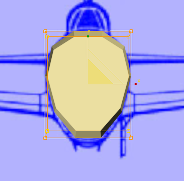

- Accédez au
groupe de fonctions Modifier, puis appliquez un modificateur FFD 3x3x3 au cylindre. FFD est l'abréviation de "Free Form Deformation" (déformation de formes libres). Ce modificateur permet de modifier la forme du cylindre à l'aide d'un réseau 3x3x3 de points de contrôle.
- Dans la pile des modificateurs, cliquez sur
(signe plus) pour ouvrir l'arborescence du modificateur FFD 3x3x3. Cliquez sur Points de contrôle pour mettre ce niveau sous-objet en surbrillance.

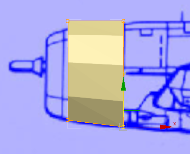

- Dans la fenêtre Gauche, faites glisser le curseur pour sélectionner la rangée inférieure de points de contrôle FFD (c'est-à-dire les neuf points de contrôle au bas du treillis), puis
déplacez-les vers le bas afin qu'ils coïncident avec le bas du fuselage.
Mettez-les à l'échelle le long de l'axe X afin de les rapprocher légèrement.
- Faites glisser le curseur pour sélectionner la ligne supérieure et le plan de points de contrôle.
Mettez-les un peu à l'échelle le long de l'axe X, puis
déplacez-les légèrement vers le haut le long de l'axe Y.
Vous disposez maintenant d'une coupe du capot à l'avant du fuselage. Dans la procédure suivante, vous allez en finaliser la forme sur la longueur de l'avion.
Effilez la ligne de profil en long du capot :
- Dans la pile des modificateurs, cliquez sur l'entrée FFD 3x3x3 pour quitter le niveau Points de contrôle. Ensuite, choisissez Liste des modificateurs
FFD 2x2x2. Vous allez utiliser cet autre modificateur de déformation de formes libres pour effiler la partie avant du fuselage.
(signe plus) pour ouvrir l'arborescence du modificateur FFD 2x2x2. Cliquez sur Points de contrôle pour mettre ce niveau sous-objet en surbrillance.

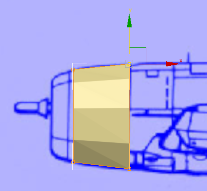

- Dans la fenêtre Face, faites glisser un cadre de sélection pour sélectionner la ligne de points de contrôle au niveau du bord d'attaque inférieur du capot, puis
déplacez les points pour suivre l'effilement de l'image. Procédez à l'identique pour le bord de fuite inférieur du capot.
- Effectuez un ajustement similaire pour la ligne de profil en long supérieure du capot.

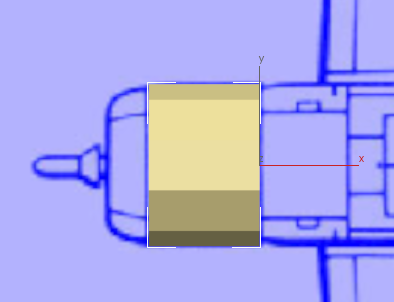

- Dans la fenêtre Dessus, faites glisser le curseur pour sélectionner le premier plan de points de contrôle, puis
mettez-le un peu à l'échelle le long de l'axe Y pour effiler le capot dans cette dimension également afin qu'il corresponde à l'image du "bleu".
Les modifications que vous effectuez dans les fenêtres Face et Dessus apparaissent également dans la fenêtre Gauche.

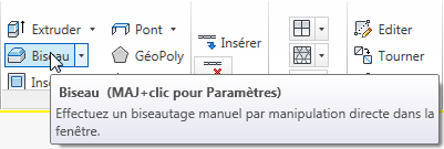

- Dans le ruban
groupe de fonctions Polygones, cliquez sur
(Biseau).
L'outil Biseau possède deux fonctions : il extrude une sélection et permet ensuite de mettre la taille de l'extrusion à l'échelle.
