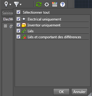

Filtrez les composants de votre arborescence en fonction de l'état du lien.
. Trouver
Dans le Gestionnaire de projets, cliquez sur l'onglet Affichage de l'emplacement.
Cliquez ensuite sur Filtrer par état du composant
Désélectionnez la case Sélectionner tout et choisissez les valeurs que vous souhaitez afficher dans l'arborescence correspondante.
Cliquez sur OK.
