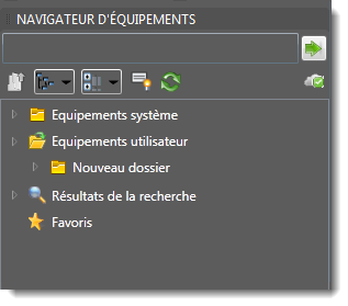

Le navigateur d'équipements permet d'accéder aux équipements système, aux équipements utilisateur, aux équipements cloud, aux équipements Vault et aux résultats de recherche d'équipements.
Pour accéder au navigateur d'équipements, sélectionnez l'onglet Factory, le groupe de fonctions
Outils
Palettes
Navigateur d'équipements
Le navigateur d'équipements est composé des éléments suivants :
Recherche | Entrez le nom de l'équipement que vous recherchez. Lorsque vous entrez des caractères, une liste de solutions correspondantes est fournie. Plus vous saisissez de caractères, plus la liste est affinée. |
Cliquez pour lancer la recherche à l'aide de l'expression de recherche que vous avez saisie. |
Remontez d'un niveau de dossier. |
Sélectionnez un style de vue du navigateur : Arborescence ou Miniature. Cliquez sur la flèche vers le bas du menu déroulant Vue miniature/Vue de l'arborescence pour sélectionner le mode d'affichage de votre choix. |
Cliquez sur ce bouton pour afficher un menu déroulant contenant des options permettant de trier les équipements par type, par nom ou par date de modification. Vous pouvez trier les équipements dans l'ordre croissant (valeur par défaut) ou décroissant. |
Activez et désactivez les info-bulles du navigateur. |
Actualisez le contenu du navigateur. |
