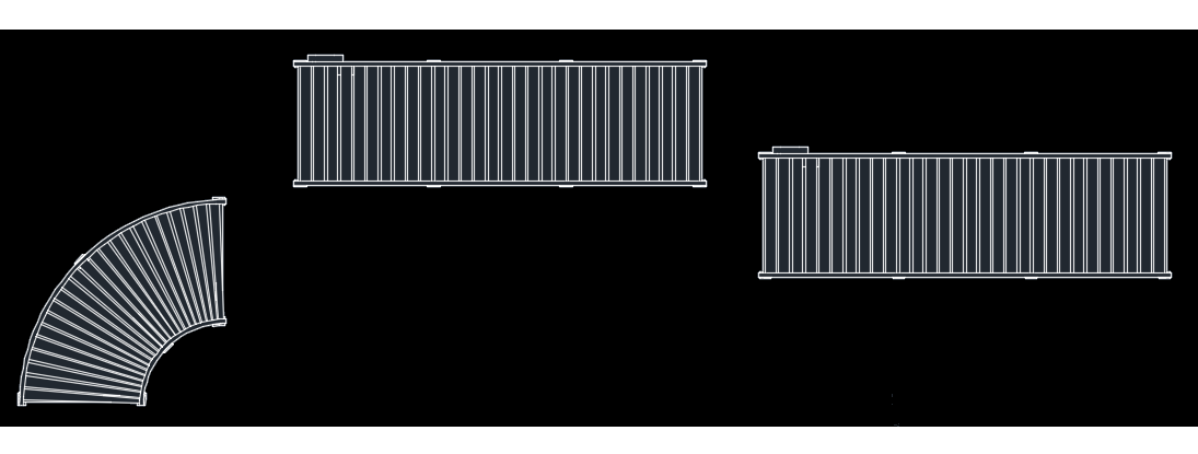

Il arrive que des équipements pour lesquels des connecteurs sont définis figurent dans une implantation d'usine, mais ne soient pas connectés. Les connecteurs insérés sur ces équipements sont qualifiés de non utilisés. Voici ci-après un exemple de plusieurs équipements possédant des connecteurs non utilisés. Vous pouvez afficher et relier des connecteurs non utilisés à l'aide de la commande Connecter.

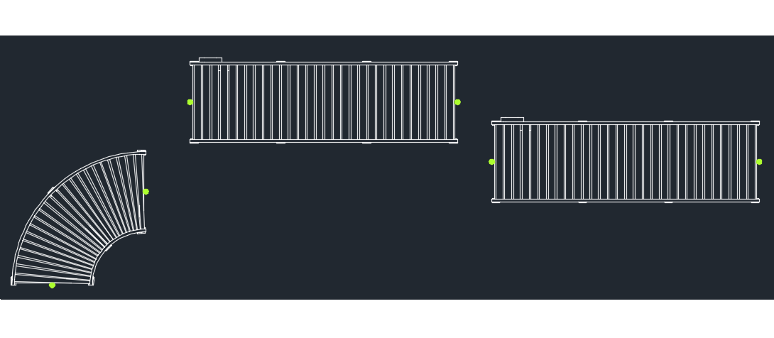

  1. Cliquez sur l'onglet Factory, le groupe de fonctions Utilitaires, Connecter . Tous les connecteurs non utilisés (apparaissant en tant que points verts) sont maintenant affichés dans l'implantation.
    Conseil : Pour affecter des couleurs personnalisées aux connecteurs, suivez les instructions de la section Définition des points de connecteur.
  2. Sélectionnez le premier connecteur sur l'équipement que vous souhaitez relier. Le point du connecteur est désormais attaché au curseur.
  3. Ensuite, déplacez le curseur avec l'équipement attaché et approchez-le du connecteur d'équipement auquel vous souhaitez le relier.
  4. Cliquez pour connecter les deux équipements.
