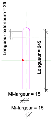

Apprenez à modéliser une famille de connecteurs en boucle unique pour les murs pleins.
La famille de connecteurs en boucle unique peut être utilisée dans plusieurs familles de boucles. Cet exemple est une famille métrique, mais vous pouvez créer des versions anglo-saxonnes de la même façon.
le groupe de fonctions Formes
(Extrusion par chemin).
le groupe de fonctions Extrusion par chemin
(Esquisser la trajectoire).
le groupe de fonctions Propriétés
(Types de familles).
le groupe de fonctions Cote
(Alignée).
le groupe de fonctions Mode
(Terminer).
Trajectoire d'extrusion
(Sélectionner le profil).
(Modifier le profil).
Dessiner une trajectoire
(Cercle).
(Diamètre).
Modifier le profil
le groupe de fonction Mode
(Terminer).
(Terminer).
La famille de connecteurs en boucle est prête à être enregistrée et chargée dans vos familles de connecteur en boucle.
