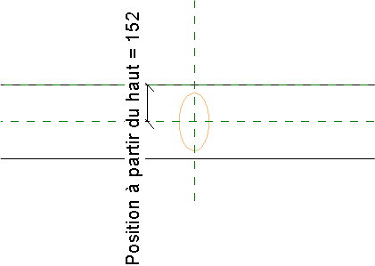

- Créez une ligne de cote du plan de référence créé précédemment au bord supérieur.
- Ajoutez le paramètre de position à partir de l'occurrence supérieure en tant que paramètre partagé pour cette ligne de cote.
- Ouvrez la vue de niveau de référence puis sélectionnez l'objet du vide par extrusion. Dans les propriétés, définissez le paramètre Début de l'extrusion sur 0.0. Ensuite, cliquez sur le bouton en regard du paramètre Fin de l'extrusion puis liez-le au paramètre partagé Longueur de l'occurrence en tant que paramètre d'occurrence. Vérifiez que l'extrusion commence sur le plan de référence d'origine :
