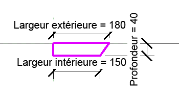

- Dans l'élévation avant, la géométrie doit être esquissée au-dessous du niveau de référence horizontal et centrée par rapport au plan de référence vertical.
- Dans la vue de dessus, la géométrie doit être esquissée à droite du plan de référence horizontal.

- Esquissez la géométrie pour la connexion d'angle au-dessous du niveau de référence horizontal et à droite du plan de référence vertical.
- Cliquez sur l'onglet Modifier
le groupe de fonctions Modifier
(Aligner).
- Alignez et verrouillez la ligne supérieure de la géométrie au niveau de référence horizontal.
- Alignez et verrouillez la ligne gauche de la géométrie sur le plan de référence vertical.
