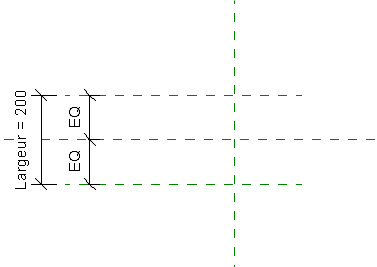

  1. Créez une famille à partir du gabarit (Metric) Division Profile.rfa.

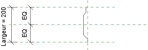

  2. Dessinez le profil : Créer Détail Ligne. Le profil doit être défini à gauche du plan de référence vertical, aller de la partie inférieure du plan de référence jusqu'à sa partie supérieure et constituer une ligne continue. Exemples :
    Le plan de référence vertical correspond au bord de l'élément à âme creuse.
  3. Il est généralement nécessaire de créer un profil pour chaque épaisseur de sol, car il est difficile de définir quel élément doit être modifié lorsque le profil est utilisé avec une épaisseur différente.
