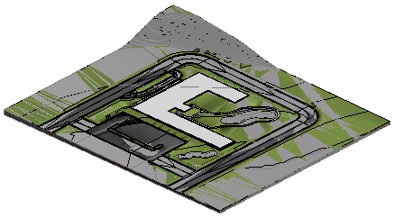

La vista visualizza due superfici topografiche
È stato utilizzato Site Designer per impostare la superficie topografica base; ora la pianta del cantiere (o un'altra vista) contiene due versioni della superficie topografica.
Problema: lo strumento Set Base Toposurface crea una copia di una superficie topografica esistente nel modello di Revit. La superficie topografica esistente viene assegnata alla fase Existing. La nuova superficie topografica viene assegnata alla fase New Construction. La vista visualizza entrambe le superfici topografiche, il che può provocare immagini incoerenti e altri risultati imprevisti.
