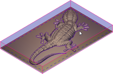

次の方法で、もう 1 つのツールパスを作成します。
  1. レリーフ加工 パネル、加工領域 セクションのドロップダウン リストから、選択ベクトル を選択します。
  2. ベクトルの内側 を選択して、選択したベクトルの内側にツールパスを適用します。
  3. トカゲのレリーフの、ベクトル境界を選択します。選択したベクトルが紫になり、ベクトルの周りに境界枠が表示されます。

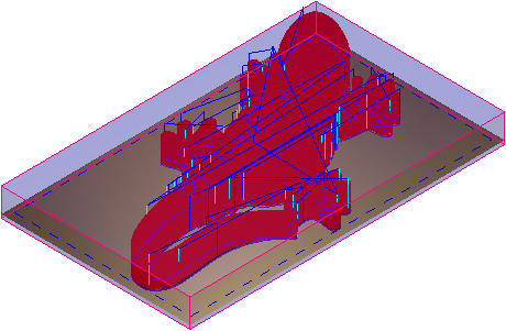

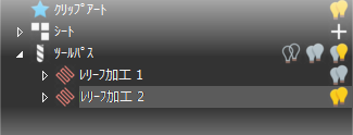

    ツールパスが算出され、ArtCAM のプロジェクト ツリーの ツールパス 以下に、レリーフ加工 2 が表示されます。
    ツールパスが赤、早送り移動が青、プランジ移動が水色で表示されます。
