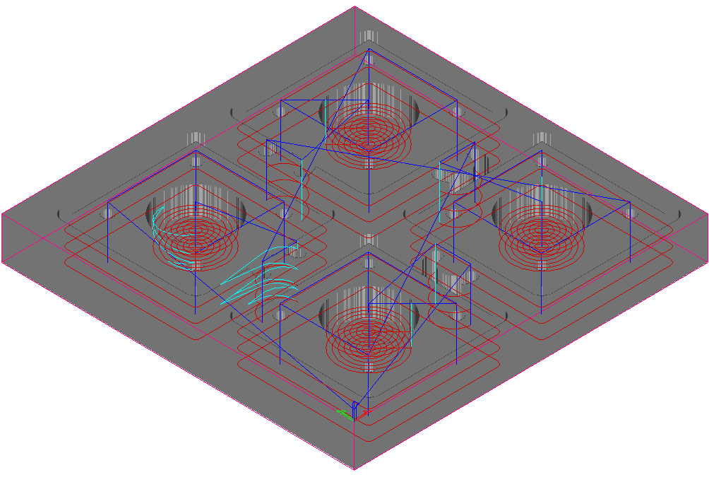

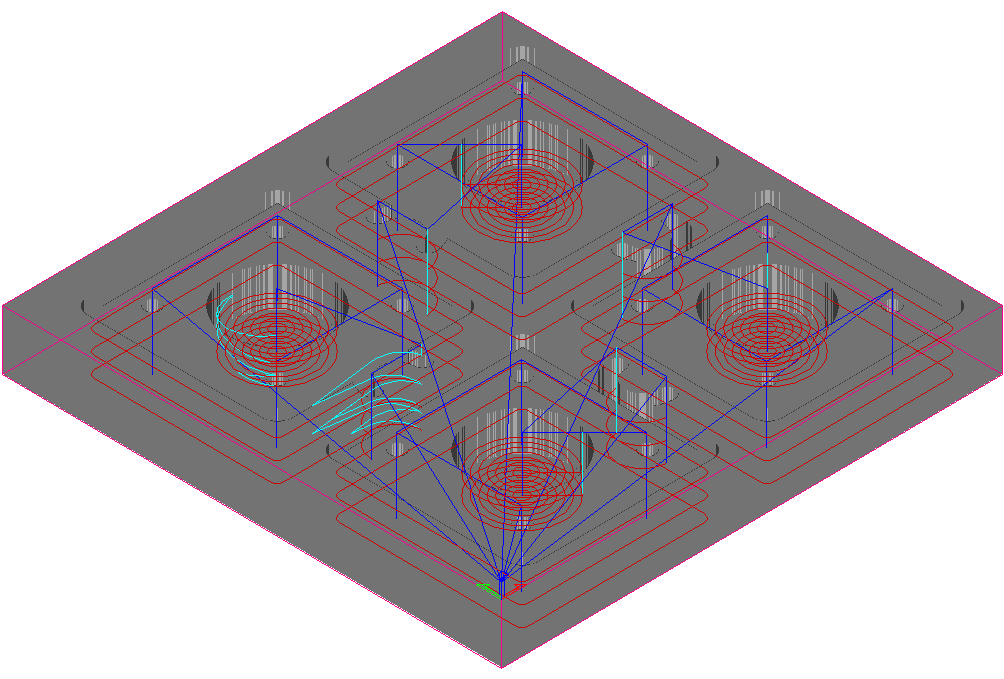

次の例は、エンド ミル (3mm) で加工した 3 つのツールパスです。3 つのツールパスを統合したことにより、ホーム回避高さ との間での早送りが削減されていることが分かります。
個別のツールパス:
統合したツールパス:

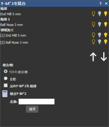

次の方法で、ツールパスを統合します。
  1. ツールパス パネル、ツールパス操作 セクションの ツールパスを統合 をクリックします。ツールパスを統合 パネルが表示されます。
  2. 統合するツールパスだけを選択します。
  3. 統合順 セクションで、統合したツールパスの加工順序を指定します。
    • リストの表示順 - ツールパスを、パネルに表示されている順序で加工します。
      注: ボタンを使用して、ツールパスの順序を調整します。リストでツールパスを選択してから、矢印ボタンをクリックします。リストの一番上に表示されているツールパスが、最初に加工されます。
    • 自動ArtCAM が、最短で加工できる経路を自動算出します。
  4. 元のツールパスのコピーを残しておく場合、元のツールパスを保持 を選択します。
  5. 名前 に、統合したツールパスの名前を入力します。
  6. 適用 をクリックして、選択したツールパスを 1 つのツールパスに統合します。
