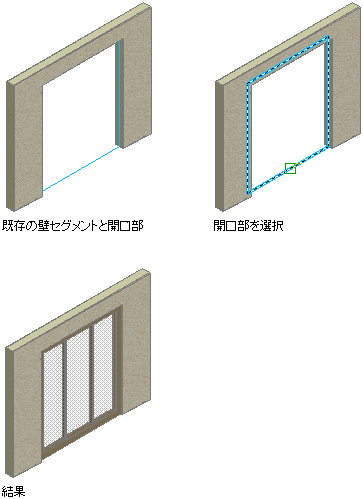

ドア、窓、開口部から組合せ窓を作成するには
ドア、窓および開口部を、選択した組合せ窓ツールに指定されているプロパティを含む組合せ窓に変換するには、次の手順を実行します。作成後、組合せ窓のプロパティを編集することができます。
注: ドア、窓および開口部のコレクションから組合せ窓を作成する場合は、選択した各オブジェクトから組み合わせをひとつ作成します。
  1. 使用する組合せ窓ツールを含むツール パレットを開きます。
    注: 必要に応じて、希望するツールが表示されるまでスクロールします。
  2. 組合せ窓ツールを右クリックして、[ツール プロパティを適用] [ドア、窓および開口部]をクリックします。
  3. 変換するドア、窓および開口部を選択します。
  4. 必要に応じて、プロパティ パレットで組合せ窓のプロパティを編集します。
