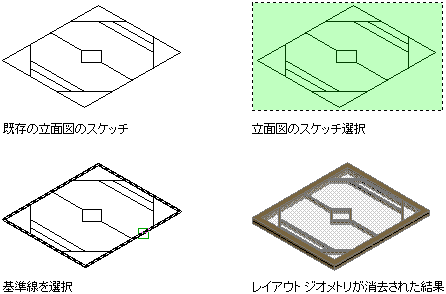

  1. 線分、円弧、円を使用して、ワールド座標系(WCS)でグリッドを描きます。
  2. 使用する組合せ窓ツールを含むツール パレットを開きます。
    注: 必要に応じて、希望するツールが表示されるまでスクロールします。
  3. 組合せ窓ツールを右クリックし、[ツール プロパティを適用] [立面図のスケッチ]をクリックします。

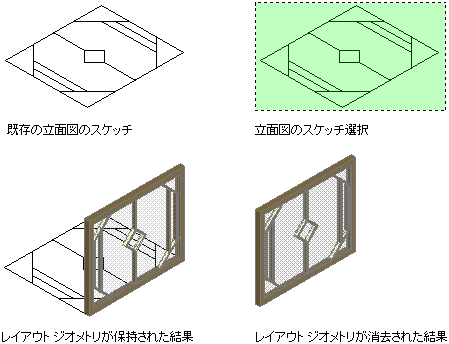

  4. スケッチの線図を選択して、[Enter]を押します。
  5. 組合せ窓の基準線を選択するか、または既定の基準線を受け入れるオプションがあります。グリッド線のいずれかを組合せ窓の基準線として選択します。
    または、[Enter]を押して、X 軸に沿った線を既定の基準線として使用します。
    ヒント: XY 平面(プラン ビュー)に線図を描き、既定の基準線を使用した場合、作成された組合せ窓は Z 方向から見ているように表示されます。
  6. 線を消去するには、y と入力します。組合せ窓が作成された後も線を残しておく必要がある場合は、n と入力します。
