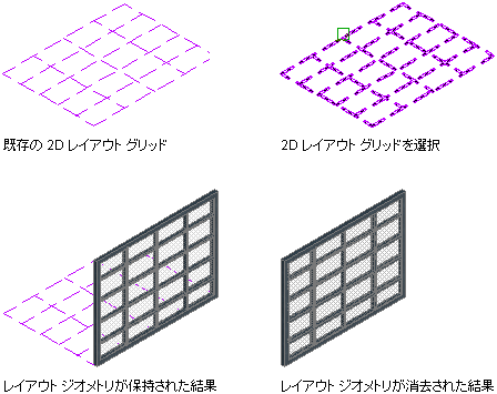

2D レイアウト グリッドを基に組合せ窓を作成するには、次の手順を実行します。図面に 2D レイアウト グリッドが既に存在する場合は、簡単に組合せ窓に変換することができます。レイアウト グリッドを使い慣れている場合は、これが組合せ窓の効率的な作成方法です。また、組合せ窓コマンドでいろいろな操作を試し、さらに理解を深める方法としても適しています。
2D レイアウト グリッドから組合せ窓を作成するときは、新しい組合せ窓スタイルを作成することもできます。新しい組合せ窓スタイルの寸法は、レイアウト グリッドの寸法から取得されます。
